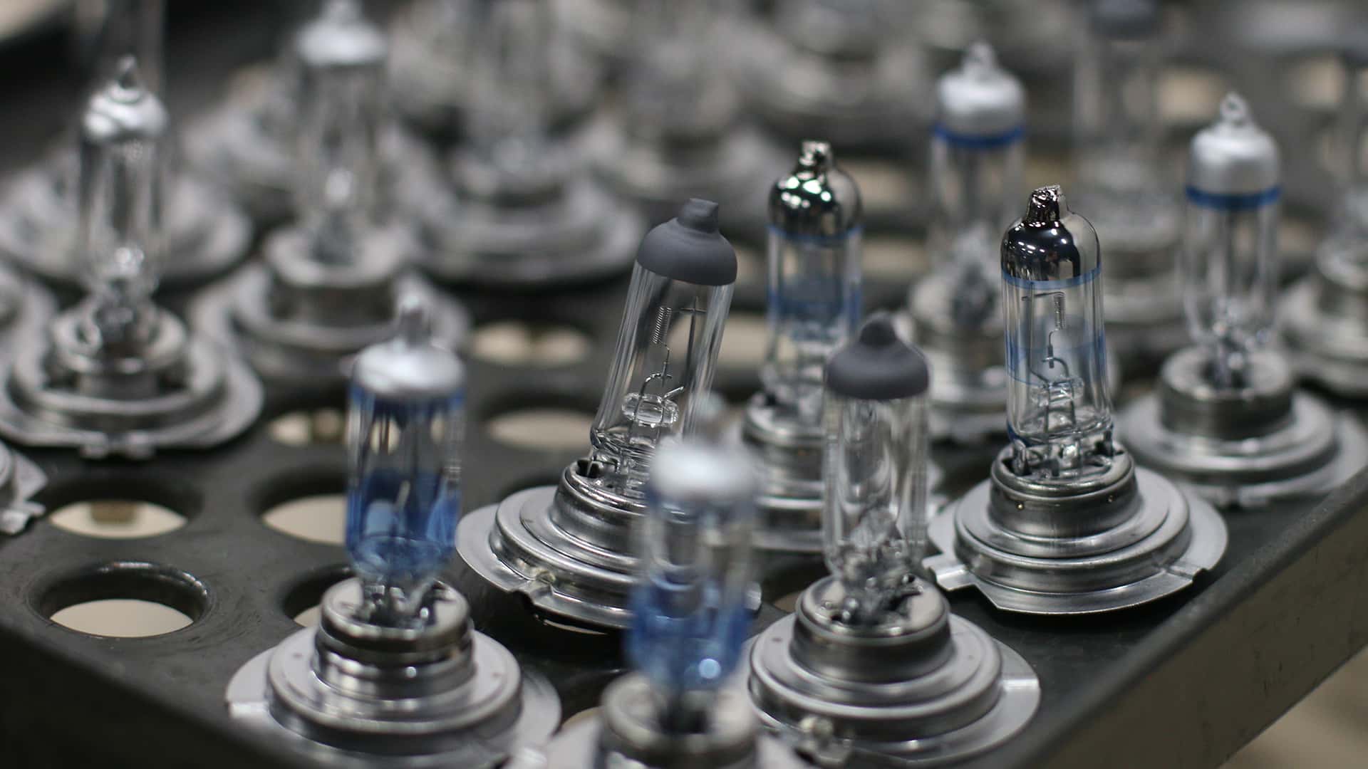

    Für Interessierte;)
    Die besten H4- und H7-Nachrüstlampen für Motorradscheinwerfer. Von MOTORRAD, gemeinsam mit den Profis von Marelli Automotive Lighting, unter Laborbedingungen getestet, bewertet und miteinander verglichen.
    Die besten Nachrüst-LED und H7-Lampen für Motorräder mit H7
    Die besten H4- und H7-Nachrüstlampen für Motorradscheinwerfer. Von MOTORRAD, gemeinsam mit den Profis von Marelli Automotive Lighting, unter Laborbedingungen…
